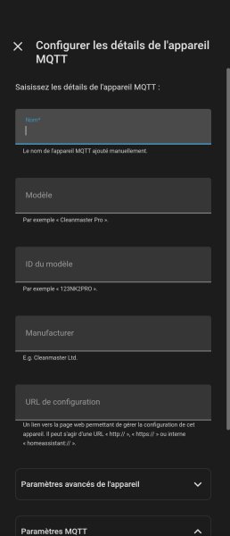

Autre soucis, je n'arrive pas a trouver de post pour réussir l intégration a HA. Et sur la page de gestion du tracker je n'ai pas toutes les infos pour la configuration mqtt.

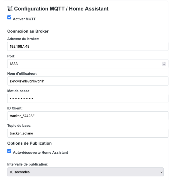

alors pour mqtt 2 lien
le premier ici https://tracker.theguilde.fr/threads/anemometre-et-home-assistant.294/#post-2957
le secon https://tracker.theguilde.fr/threads/apparainage-mqtt-resolu.57/
sinon dans ha tu dois avoir nom utilisateur et mot de passe pour le broker mosquito
et ensuite tu reporte le meme nom et utlisateur dans ta page web du tracker
il remonte tout seul du tracker vers ha
dans ton traqueur
sur la page web MQTT
dans ton traqueur

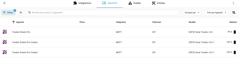

Il n'apparaît pas dans mes appareils
