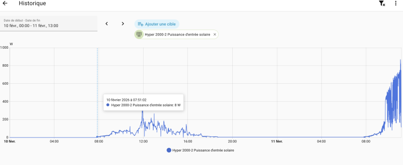

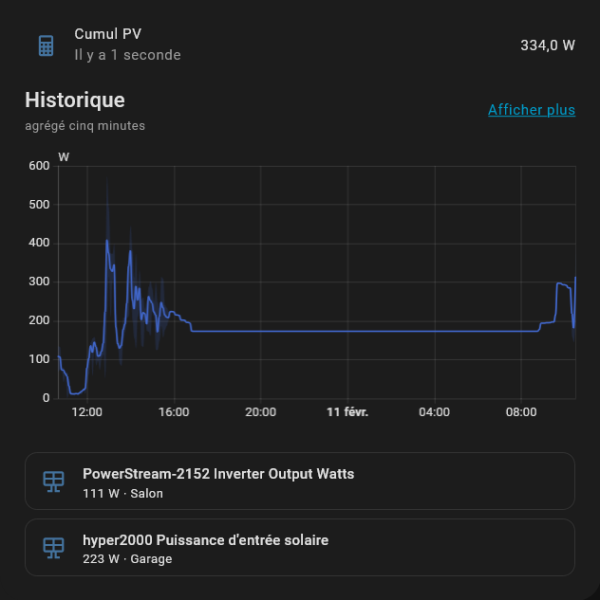

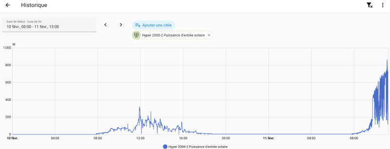

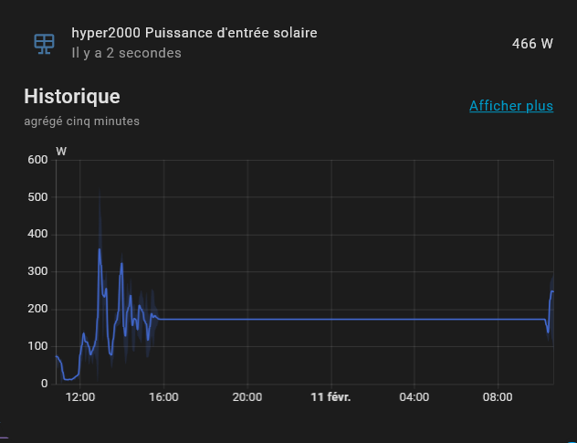

Depuis quelques jours, je perd les remonter du mon Hyper 2000. (données figées)

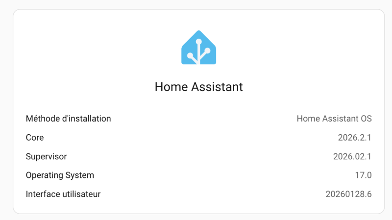

L'hyper 2000 fonctionne parfaitement, c'est Home Assistant qui Bug depuis la MaJ
Obligé de redémarrer HA presque tout les jours. Et ça me fausse toutes mes stats "énergie" du coup.
Avez vous ce genre de Bug chez vous ?

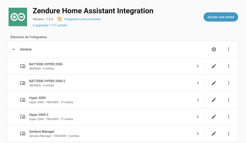

moi pas de souci no bug
sur mes 2 hyper 2000
avec tous decocher dans appli zendure non mis a jour 6.0
jutilise zendure manager de ha
et 1 esp32 proxy bluethoot pour mqtt
si cela peut aider
Oui, les même paramètres pour moi. Sauf que j'ai mis a jour le firmware AC2400 zendure. çà vient peut-être de là ?
