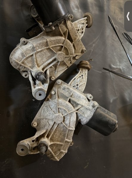

Salut la compagnie
J’ai 2 moteur essuie glace 12v avec une belle démultiplications
Voir photo

Je jamais vu une double réduction dans un moteur d'essui glace. D'où vient ce modèle ?
réservation fait vu en MP merci @lolocrash
correspondance des numéros
1 masse
2 première vitesse lente
3 +12volts alimentation moteur
4 la position parking (peut-être ça t’intéresse)
5 deuxième vitesse rapide
En gros
3 +12V permanent
1 la masse -
2 ou 5 +12V sur la vitesse que ta choisi
ça te servira
annulé car il tourne pas il font un mouvement et sont bloqué par butee du carter
cest pour cela 1 a droite et 1 a gauche il font pas 360 degres
