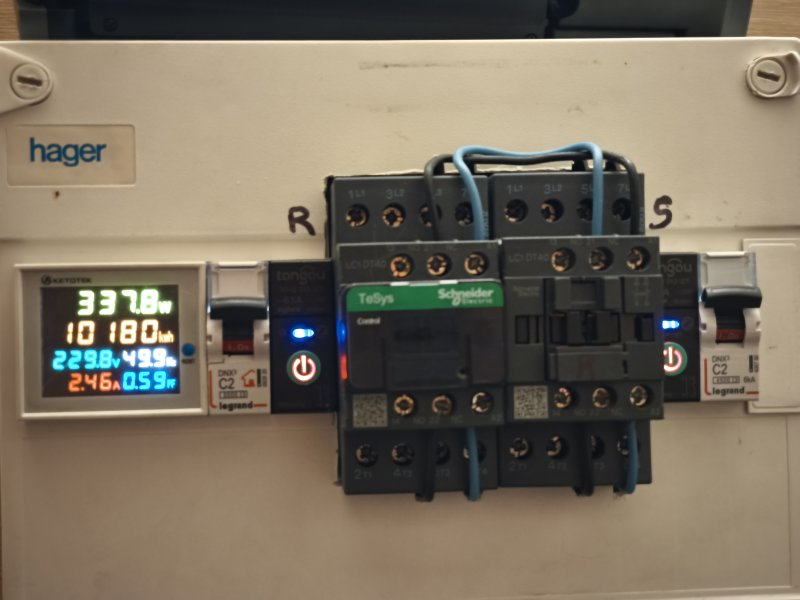

mon inverseur de source pour passer du réseau au solaire et inverssement gerer par HA
alors je vais essayer d expliqué le principe qui me sert que très peut maintenant vu que suis souvent hors réseau , a la base le but était de passer sur le solaire a 6 h du matin en heure pleine et de repasser sur le réseau le soir a 22h en heures creuses pour le chauffe eau et charger le VE ,maintenant je l'utilise aussi si mes batterie descendent en dessous de 10 % ou si j ai un probleme sur l onduleur , je peut le gérer en automatique ou manuelement sur home assistant
j ai préférer passer par un inverseur de source que laisser gerer l onduleur victron ou il y a toujours un peu de production qui passe sur le réseau la rien réseau couper
